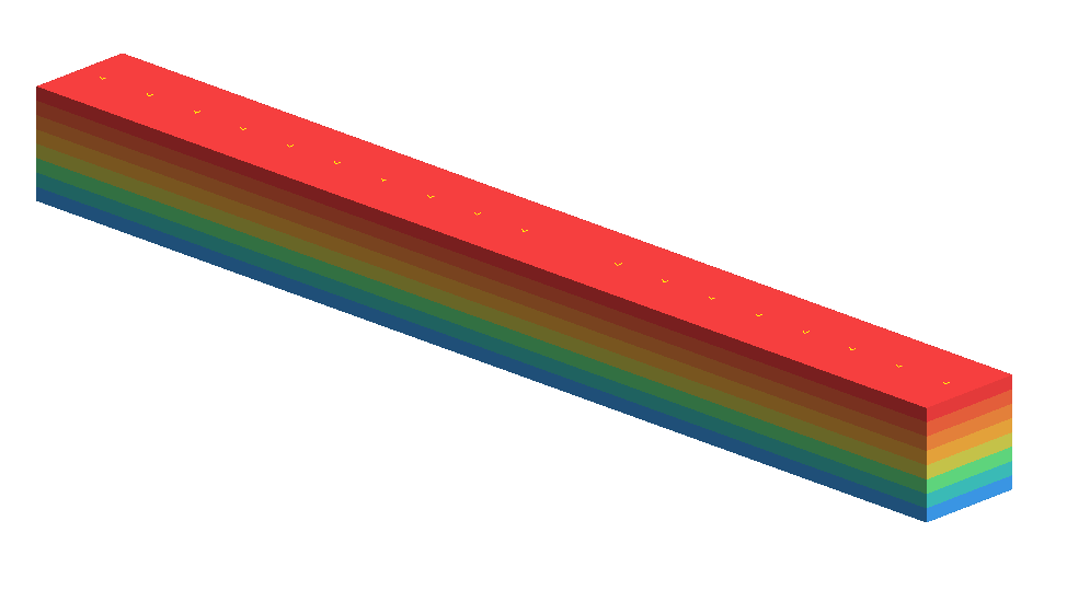

直杆使用 3D 实体进行模拟。听过热分析获得温度分布 (图 3)。整个直杆的温度从顶部的 100 摄氏度至底部的 -100 摄氏度呈线性变化。图 3. 温度分布

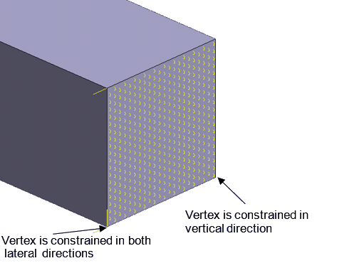

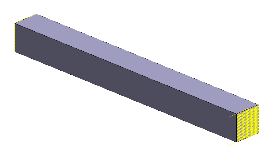

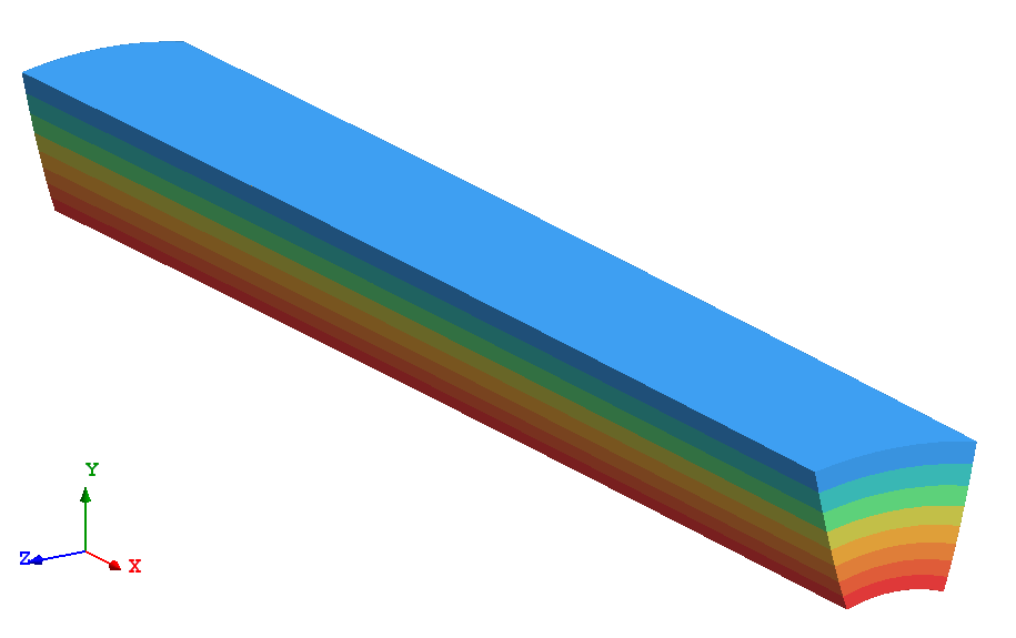

将获得的温度场作为结构分析的输入。为了利用直杆 1D 模型所获得的参考数据,施加了以下约束:对直杆的端面施加滑动支座,并对直杆一端的两个顶点进行约束,以消除杆的刚体运动 (图 2)。图 4. 杆变形和应力 X 分布
| 参考解* | SimSolid | % 差异 | |
| 杆的顶部/底部应力(压缩/拉伸)[pa] | 2.520E+08 | 2.516E+08 | -0.17% |
